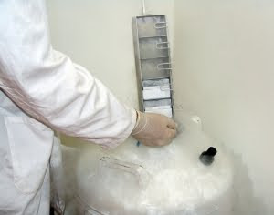

9.- Refrigeracion Nitrogeno Liquido ( LN2):
http://www.youtube.com/watch?v=fjyO0E6brcY&feature=related
http://www.youtube.com/watch?v=onYQxHx0tBQ&feature=related
Este tipo de refrigeracion es para overclockings extremos ya que la temperatura del nitrogeno liquido desciende aproximadamente a los -190°. El procedimiento es muy similar a los anteriores.
Lo primero y mas fundamental a hacer es aislar el mother y el contorno del Pot. Se puede usar algun material como neopreno o armaflex. Se necesita, tambien, un pot, al igual que en el caso del hielo seco, pero con la diferencia de que necesitamos si o si que sea de aluminio o cobre (siempre cobre siendo el mas recomendado). En el caso del NL, al tener una temperatura extremadamente baja la condensacion sera casi inmediata por lo cual es recomendado tambien envolver al pot en papel y utilizar la mayor cantidad de ventiladores apuntando al pot para disminuir la condensacion. Aparte de esto es Necesaria pasta termica. En casos como este en el que se utilizaran temperatuas tan bajas la unica pasta termica que resiste dichas temperaturas es la Ceramic ( La artic silver 5 no sirve para esto). Una vez hecho todo esto tenemos nuestro sistema de nitrogeno liquido personal la cual condensa demasiado y es un punto a tener en cuenta.
