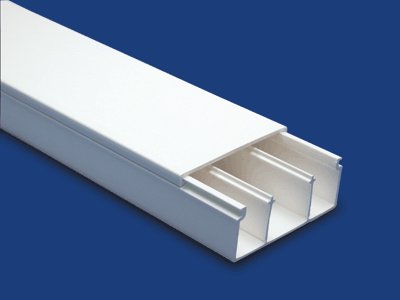

En eso casos, no se si, por ejemplo en las empresas que saben bien de datos, las canaletas tiene que haber 2, una canaleta para corriente y otra para datos, y por lo mismo, ya que las ondas electricas perjudican a la transmision de datos por cable UTP y en el caso de salas usan estas
Ojala 2 igual, una para datos y otra para corriente...
Respescto al router, odrias probar que onda con otro router, ya que tambien esta la opcion de que el router este fallando, aun asi, revisa la ventilacion...
