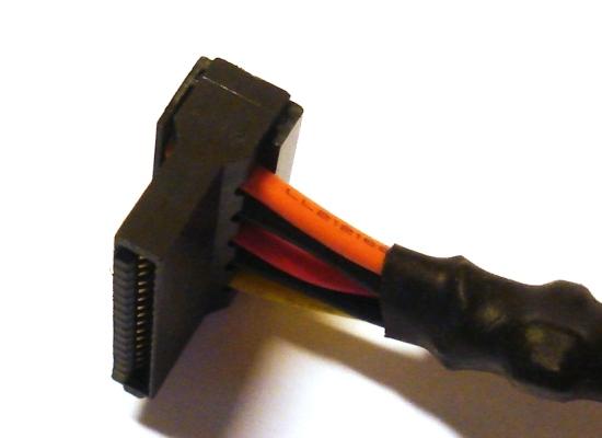

El conector de alimentacion SATA es un conector por 15 pines, este conector impide la insercion forzada o erronea, ya que tiene solo una posicion.
Y aqui las caracteristicas de cada pin
