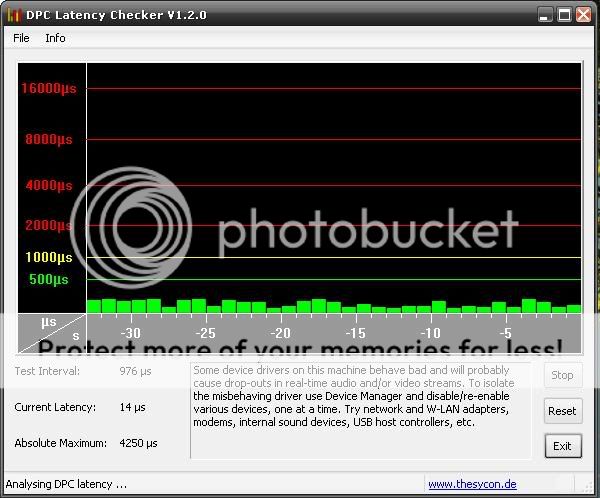

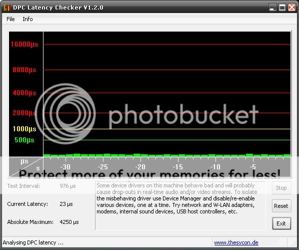

Escrito 19 marzo 2010 - 09:47
Asi es como esta en "Idle", sin escuchar musica, solamente con carpetas y paginas web abiertas
y asi queda en "load" mientras escucho musica xD
PD: insisto, me ahorre 60 luquitas en comprar una tarjeta de sonido decente, y me quede con la Audigy @ X-FI Xtreme Audio
